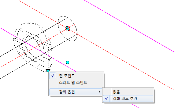

필드 용접을 작성하고, 강화 패드를 지정하고, 스텁 정렬을 설정합니다.
파이프를 라우팅할 때 용접이 자동으로 작성됩니다. 정확한 용접 위치 및 유형(예: 필드 용접)을 지정하려면 파이프에 용접을 추가하면 됩니다. 세그먼트가 지정된 길이(예: 20')를 초과하지 않도록 긴 파이프를 세그먼트로 구분할 수도 있습니다.
용접 및 강화 패드는 커넥터의 하위 객체입니다. Ctrl 키를 누른 상태로 용접을 선택하여 특성 및 그립을 표시할 수 있습니다.
분기 연결을 만들 때 스텁을 지정할 수 있습니다. 스텁을 작성한 후 강화 패드를 추가할 수 있습니다.
스텁과 연결할 때 기본적으로 중심선이 정렬됩니다.
라우팅하는 동안 스텁을 작성할 때 파이프의 맨 위 또는 맨 아래를 정렬할 수도 있습니다.
