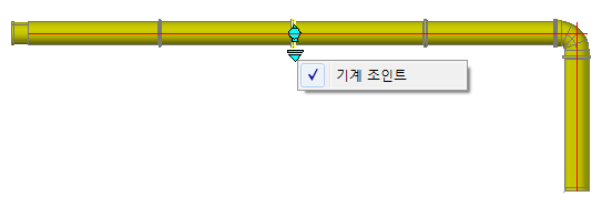

고정 길이가 활성화된 파이프 사양의 파이프를 사용하는 경우 다른 모든 사양(고정 길이가 비활성화된)과 동일한 방식으로 파이프를 라우팅합니다.
동일한 라우팅 옵션(plantpipeadd)을 지정하고, 연속 그립을 사용하는 등의 작업을 수행할 수 있습니다. 또한 도구 팔레트에서 구성요소를 배치하고 선에 연결할 수 있습니다. 가장 큰 차이점은 고정 길이 파이프를 라우팅할 때는 고정 길이 특성을 초과할 경우 3D 모델러가 새 파이프 세그먼트를 시작하고 최대 길이 세그먼트에 연결한다는 점입니다.
기계 또는 플랜지 연결은 주로 각 파이프 세그먼트의 끝에 있습니다. 이러한 연결은 다른 연결 유사합니다. 그러나 연결을 지원하도록 프로젝트 설정에서 조인트 구성 설정을 수정해야 할 수 있습니다. 또한 컨텐츠 팩의 설치 지침(읽어보기)에 따라 프로젝트 DefaultConnectorsConfig.xml을 업데이트할 수 있습니다.
고정 길이 파이프 세그먼트가 최대 길이인 경우에는 파이프가 전환되지 않습니다.
예를 들어, 최대 길이 파이프 끝에 엘보우를 추가하는 식으로 라우팅할 때 방향을 변경한 경우 전체 치수가 늘어납니다. 다른 파이프는 이와 달리 라우팅 시 회전에서 파이프 세그먼트를 단축(전환)하여 중심선 끝점을 유지합니다.

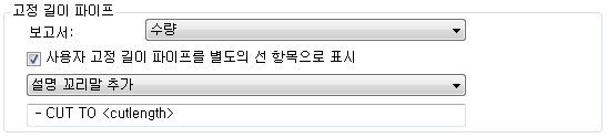

고정 길이 파이프의 직교 도면을 작성하는 방법은 직교 BOM에 대한 추가 옵션이 있다는 점을 제외하고는 다른 파이프와 동일합니다.
고정 길이 파이프에 대한 직교 BOM을 작성할 때 테이블 설정에서 별도의 행에 사용자 길이(최대 길이보다 짧은 길이)를 보고하도록 BOM을 설정할 수 있습니다.
고정 길이 파이프에 대한 등각투영 도면(ISO)은 다른 파이프와 유사합니다. 그러나 고정 길이 파이프에는 주로 ISO 도면에 표시해야 하는 끝 유형이 있습니다. 이는 끝 유형을 나타내는 기호를 표시하지 않는 평면, 용접 또는 스레드(BV, PL, THD)와 다른 점입니다.
재료 명세서 보고서에서는 별도의 행 항목에 고정 길이 파이프의 각 길이를 나열할 수 있습니다.
자세한 내용은 설정 탭(테이블 설정 대화상자)을 참조하십시오.
