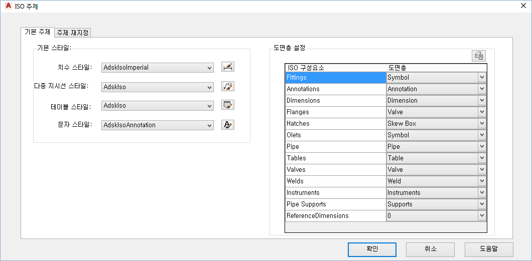

치수, 다중 지시선, 테이블 및 문자 스타일, 도면층 지정, 치수 및 주석 포함 또는 제외 등 등각투영 제목 블록에 대한 기본 주제를 구성합니다.
치수 스타일을 지정합니다. 드롭다운 리스트에 현재 도면의 모든 치수 스타일이 나열됩니다.
다중 지시선 스타일을 지정합니다. 드롭다운 리스트에 현재 도면의 모든 다중 지시선 스타일이 나열됩니다.
테이블 스타일을 지정합니다. 드롭다운 리스트에 현재 도면의 모든 테이블 스타일이 나열됩니다.
문자 스타일을 지정합니다. 드롭다운 리스트에 현재 도면의 모든 문자 스타일이 나열됩니다.
주석을 표시할지 여부를 지정합니다.
주석 문자 높이(예: 3/32" 또는 2.5mm)를 지정합니다.
치수를 표시할지 여부를 지정합니다.
스타일에 있는 모든 기호의 축척을 지정합니다.
각 ISO 구성요소를 표시할 도면층을 지정합니다.
