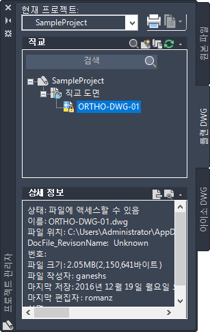

프로젝트 관리자에서 직교 DWG 탭을 클릭합니다.
트리 뷰에서 프로젝트 및 직교 도면 폴더를 확장합니다.
직교 도면을 두 번 클릭하여 엽니다.
프로젝트 관리자에서 직교 뷰를 마우스 오른쪽 버튼으로 클릭하고 뷰 이름바꾸기를 선택합니다.
직교 뷰 이름 바꾸기 대화상자에서 새 이름을 입력합니다. 확인을 클릭합니다.
변경한 모형을 기반으로 하는 직교 도면을 두 번 클릭하여 엽니다.
프로젝트 관리자에서 직교 뷰를 마우스 오른쪽 버튼으로 클릭하고 뷰 유효성 검사를 선택합니다.
아이콘의 빨간색 강조 표시는 뷰가 업데이트해야 함을 나타냅니다.
직교 뷰를 다시 마우스 오른쪽 버튼으로 클릭하고 뷰 업데이트를 선택합니다.
