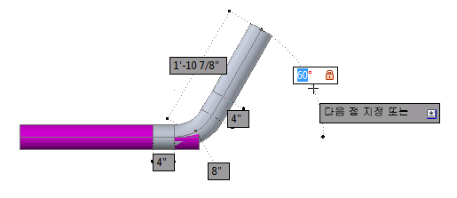

파이프를 라우팅하거나 변환할 때 파이프 절곡부를 작성합니다.

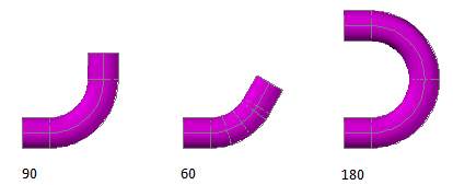

임의 반지름이 있는 파이프 절곡부 및 복귀를 작성할 수 있습니다. 라우팅하는 동안 작성할 절곡부의 최대 각도를 설정할 수 있습니다. plantmaxbendangle을 180으로 설정하면 복귀를 작성할 수 있습니다.
파이프 절곡부는 라우팅 중 동적 입력을 지원합니다.
