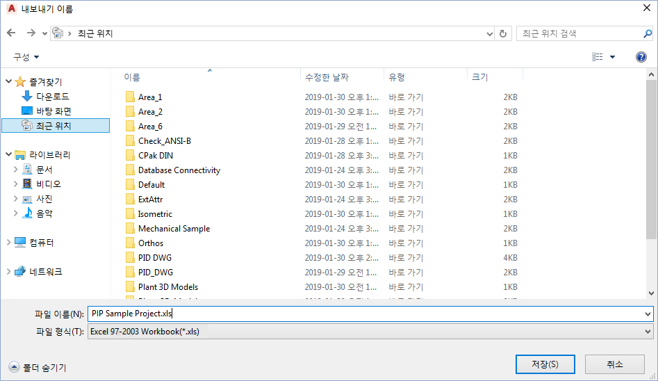

내보낼 데이터 또는 보고서의 파일 이름, 파일 경로 및 파일 형식을 지정합니다.
도구막대: 데이터 관리자
데이터 노드를 마우스 오른쪽 버튼으로 클릭
내보내기
찾아보기. 프로젝트 보고서 모드의 데이터 관리자 트리 뷰
보고서 유형을 마우스 오른쪽 버튼으로 클릭
내보내기
내보낸 데이터 또는 보고서를 저장할 폴더를 지정합니다.
내보낼 파일 이름을 지정합니다. 이름은 31자 이내여야 합니다.
내보낼 파일 형식을 설정합니다. 옵션은 다음과 같습니다.
Microsoft Excel 2003 이상을 사용하여 내보낸 스프레드시트를 보고 편집할 수 있습니다.
Microsoft Excel 2007을 사용하여 내보낸 스프레드시트를 보고 편집할 수 있습니다.
메모장과 같은 텍스트 편집기를 사용하여 내보낸 쉼표로 구분된 값 파일을 보고 편집할 수 있습니다.
내보낼 파일 이름, 파일 경로 및 출력 형식 설정을 저장합니다.
