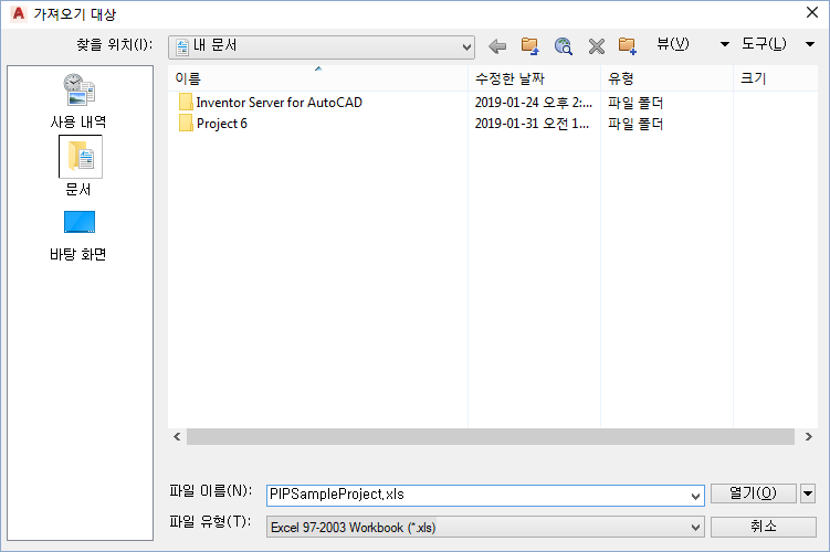

Microsoft® Excel 스프레드시트 또는 CSV(쉼표로 구분된 값) 파일을 데이터 관리자로 가져옵니다.
도구막대: 데이터 관리자
데이터 노드를 마우스 오른쪽 버튼으로 클릭
가져오기
가져올 파일이 포함된 폴더를 지정합니다.
Microsoft Excel 스프레드시트 또는 CSV 파일 이름을 지정합니다.
데이터 또는 보고서 파일을 가져올 파일 형식을 설정합니다.
프로젝트를 가져올지, 도면 데이터를 가져올지 또는 프로젝트 보고서를 가져올지에 따라 데이터 가져오기 대화상자 또는 시트 선택 대화상자가 열립니다.
