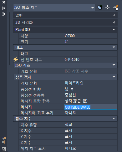

plantisoaddrefdim ISO 참조 치수를 파이프에 배치하고 새 ISO 참조 치수에 대한 특성 팔레트를 표시합니다.
배치 후에는 참조 치수 그림 문자가 파이프에 부착됩니다. 와이어프레임 모드에서 3D 모형을 보면 참조 치수 객체를 쉽게 확인할 수 있습니다.
ISO 참조 치수를 강조하면 미리보기가 표시됩니다.
ISO 참조 치수를 배치하고 나면 특성 팔레트가 표시됩니다. 따라서 새 ISO 참조 치수에 대한 메시지 문자 및 기타 특성을 보다 쉽게 지정할 수 있습니다.

참조 객체 선택 유형 [빌딩(B)/장비(E)/바닥(F)/그리드 선(G)/기타(M)/스틸 빔(A)/스틸 기둥(C)/파이프(P)/벽(W)]<스틸 기둥(C)>: W
ISO 항목을 추가했습니다.
