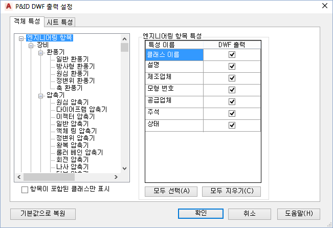

게시된 DWF 파일에 포함할 수 있는 객체 특성 리스트를 표시합니다.
명령 입력:
dwfoutputsettings
객체 특성 탭은 두 개의 창으로 나뉘어져 있습니다. 왼쪽 창은 클래스 트리이고, 오른쪽 창은 특성 리스트입니다.
클래스 트리에는 프로젝트에 추가할 수 있는 모든 항목 또는 프로젝트에 현재 있는 모든 항목의 노드 리스트가 표시됩니다.
클래스 트리의 노드는 한 번에 하나만 선택할 수 있습니다.
선택한 노드의 바로 가기 메뉴에서는 다음 두 가지 옵션을 제공합니다.
특성 리스트에 현재 선택된 클래스 노드에 대한 특성이 표시됩니다. 각 노드에 대해 특성은 두 가지 범주로 나뉩니다. 즉, 상위 노드에서 상속된 특성(회색)과 현재 선택된 노드에 속한 특성(흰색)으로 구분됩니다.
상속된 특성은 항상 먼저 나열되며, 클래스 트리에서 더 높은 노드를 선택하지 않는 한 변경할 수 없습니다. 예를 들어, 위 그림에 표시된 가중치 특성을 포함하지 않으려면 트리에서 장비 노드를 선택해야 합니다.
특성 리스트에 다음 두 개의 버튼도 포함되어 있습니다.
클래스 트리의 항목 표시를 제어합니다. 활성 상태인 경우 프로젝트에 존재하는 항목의 노드만 트리에 표시됩니다. 그렇지 않으면 프로젝트 설정 대화상자에 표시된 대로 전체 노드 리스트가 트리에 표시됩니다.
변경 후 원래 설정으로 되돌리려는 경우 기본 DWF 출력 설정을 복원합니다.
프로젝트가 열려 있는 경우에만 P&ID DWF 출력 설정을 지정할 수 있습니다.
기본적으로 엔지니어링 항목 및 비엔지니어링 항목 트리의 모든 특성이 포함됩니다.
