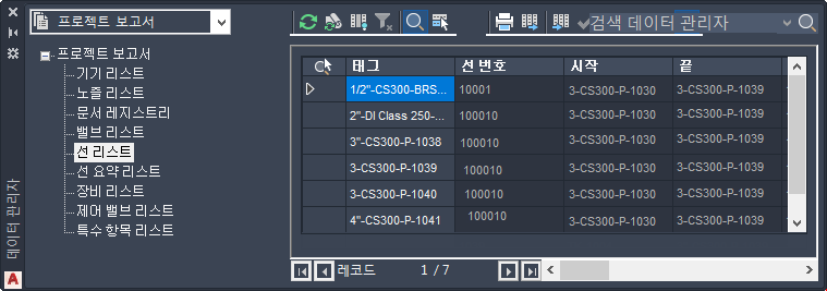

데이터 관리자를 사용하여 보고서를 작성하려는 경우 기존 보고서 템플릿을 기반으로 새 보고서 유형을 작성할 수 있습니다. 템플릿에는 장비 리스트, 선, 선 요약, 기기, 밸브, 노즐 등이 포함됩니다.
보고서를 구성하고 나면 지정한 특성이 조회됩니다. 데이터 관리자에서 결과를 볼 수 있습니다.
