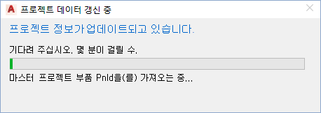

Vault에서 작업 폴더를 업데이트합니다.
명령 입력:
plantrefreshfromvault

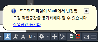

체크 아웃한 파일은 Vault에서 다운로드되지 않습니다.
이제 다른 사용자가 파일을 Vault로 체크 인한 경우 풍선이 표시됩니다.
