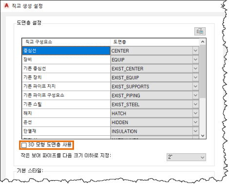

  4. 리본에서 직교 설정을 클릭합니다.
  5. 직교 생성 설정 대화상자에서 각 직교 구성요소를 표시할 도면층을 선택합니다. 예를 들어, 파이프에 대해 PIPE 도면층을 선택하면 모든 파이프 및 파이프 구성요소가 해당 도면층에 배치됩니다. 또한 PIPE 도면층의 색상 및 선종류가 상속되도록 색상 및 선종류에 대한 직교 객체가 ByLayer로 설정됩니다.
    도면층을 지정하는 대신 3D 모형 도면층 사용 확인란을 선택할 수 있습니다.
