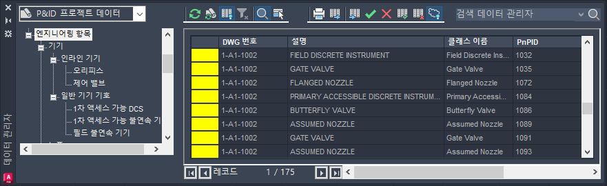

  1. 데이터 관리자 트리 뷰에서 가져온 변경 사항(노란색으로 강조 표시됨)이 포함된 노드를 클릭합니다.
  2. 가져온 데이터를 데이터 테이블에서 검토합니다.
    주: 보류 중인 변경 사항은 노란색으로 강조 표시됩니다.
  3. 다음 중 하나를 수행합니다.
    • 데이터 관리자의 도구막대에서 승인 또는 거부를 클릭하여 변경 사항을 한 번에 하나씩 승인하거나 거부합니다.
    • 데이터 관리자의 도구막대에서 모두 승인 또는 모두 거부를 클릭하여 모든 변경 사항을 한 번에 승인하거나 거부합니다.
