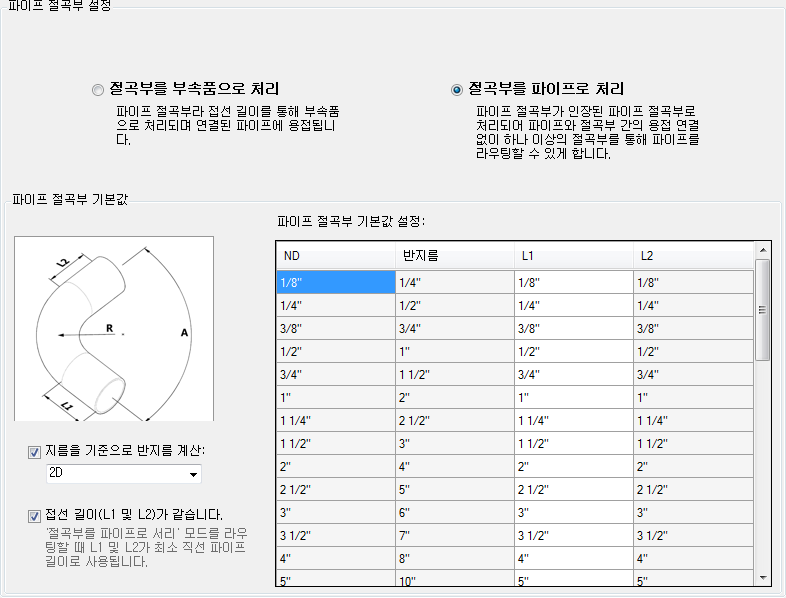

라우팅 시 파이프 절곡부 또는 개별 구성요소가 작성됩니다.
함께 고정되어 결합되는(예: 용접 또는 클램프) 개별 파이프 및 부속품 구성요소를 설정합니다.
라우팅 시 인장된 파이프 절곡부를 작성하는 경우 방향이 변경됩니다. 용접은 작성되지 않습니다.
회전을 위한 라우팅 반지름을 설정합니다. 예를 들어, 1.5D를 지정하면 4인치 파이프에 대해 반지름이 6인치로 설정됩니다.
회전 전후에 연장되는 직선 파이프의 길이를 설정합니다.
설정할 경우 회전 전 (L1)과 후(L2)의 직선 길이가 같습니다. 선택을 취소하면 L1과 L2를 개별적으로 지정할 수 있습니다.
