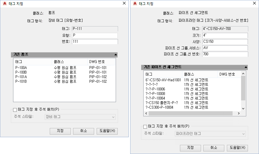

Plant 객체의 클래스를 표시합니다.
태그 형식 유형을 정의합니다.
다음에 나오는 필드에 배치되거나 표시된 데이터의 결과인 누적 태그 데이터를 표시합니다.
클래스마다 다른 유형의 태그 필드를 포함합니다. 예를 들어, 파이프 선 세그먼트의 대화상자에는 태그, 크기, 사양, PipeLineGroup.Service 및 PipeLineGroup.LineNumber 필드가 있습니다.
3D 모형에서 선 번호(클래스: P3D 선 그룹)를 할당할 때는 크기 및 사양 값을 사용하여 파이프 크기 및 사양 특성을 설정합니다. 선 번호에는 크기 및 사양 값이 지정되지 않습니다.
태그를 지정할 항목과 동일한 클래스의 항목 리스트를 표시합니다. 나열된 항목에는 이미 사용된 태그를 확인하고 고유한 태그를 작성할 수 있도록 태그 정보가 표시됩니다.
동일한 클래스의 항목에 대한 태그 식별 번호를 표시합니다.
태그를 지정할 항목과 동일한 클래스에 속한 항목을 도면에 표시합니다.
DWG 식별 번호를 표시합니다.
전체 선 그룹을 업데이트할지 또는 선택한 선 세그먼트만 업데이트할지 지정합니다. 특정 선 세그먼트를 새 선 그룹에 배치하려면 이 상자를 선택합니다.
태그를 지정할 객체에 주석을 추가할지 여부를 지정합니다.
Plant 3D 객체에는 주석이 지원되지 않습니다.
주석을 배치할 때 선택할 주석 스타일 리스트를 표시합니다. 아래쪽 화살표를 클릭하여 주석 스타일을 선택합니다. 이 필드는 태그 지정 후 주석 배치 확인란을 선택한 경우에만 사용할 수 있습니다.
