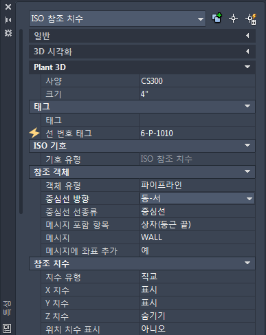

properties
객체 특성 팔레트에서 등각투영 참조 치수 옵션이 설정됩니다.
3D 모형에 추가된 새 등각투영 참조 치수의 값을 설정합니다. 배치 후에 이러한 값을 특성 팔레트에서 수정할 수 있습니다.
구조, 장비 및 파이프의 경우 기본 메시지에 바닥 고도와 같은 특성을 포함할 수 있습니다. 프로젝트 설정에서 특성을 설정할 수 있습니다.

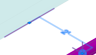

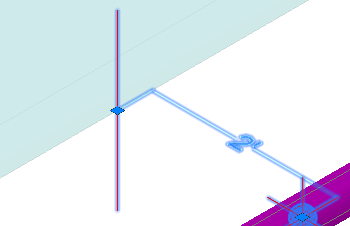

등각투영 도면에서 참조선 방향을 설정합니다.
북-남.
동-서.
위-아래.
3D 모형에서 방향은 짧은 선으로 표시됩니다.
북-남.
위-아래.

직사각형 또는 원과 같은 엔클로저 쉐이프를 설정합니다. 프로젝트 설정의 ISO 기호 및 참조 설정 창에서 기본값을 설정하고 엔클로저 쉐이프를 미리 볼 수 있습니다.
등각투영 도면에 표시할 문자를 지정합니다.
직교 또는 기울이기 치수를 설정합니다. 직교 치수의 경우 포함할 축을 지정할 수 있습니다.
기울이기 치수.
ISO 도면에서 치수를 표시하거나 숨깁니다.
Y 치수 표시.
X, Y 및 Z 표시
참조 치수가 참조하는 파이프의 점을 찾습니다.
배치 치수.
