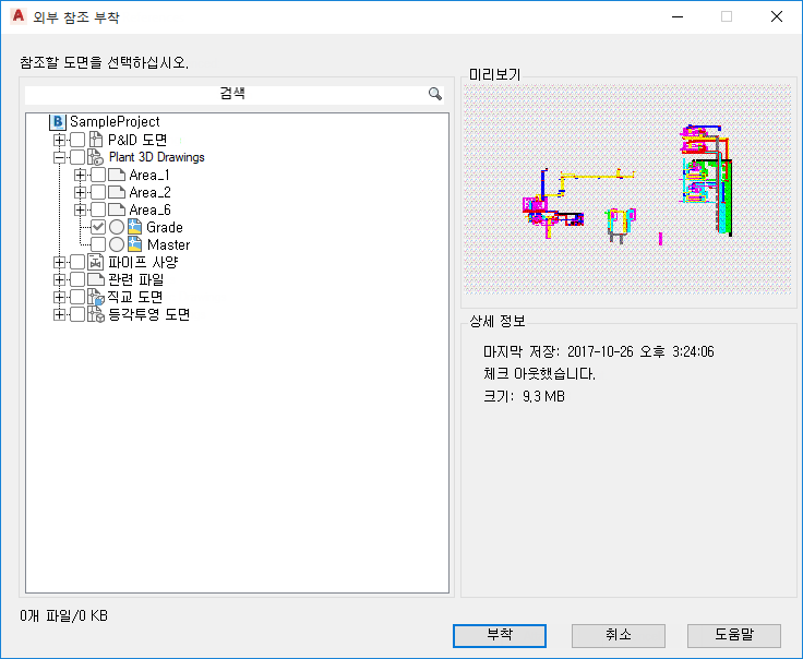

외부 참조 부착(공동 작업) 대화상자
공동 작업 프로젝트에서 프로젝트 도면 파일을 부착합니다.
공동 작업 프로젝트에서 직접 프로젝트 파일을 부착할 수 있습니다. 외부 참조 파일을 로컬 작업공간으로 먼저 다운로드할 필요는 없습니다.
검색
선택한 프로젝트를 검색합니다.
부착(사각형)
부착할 파일을 선택합니다.
미리보기
다운로드하지 않아도 선택한 도면의 미리보기가 표시됩니다.
세부 정보
선택한 도면에 대한 정보를 표시합니다.
