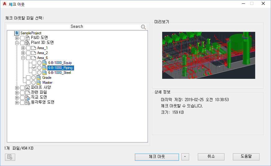

공동 작업 체크 아웃 대화상자
공동 작업 프로젝트에서 파일을 다운로드하여 체크 아웃할 수 있습니다.
검색
선택한 프로젝트를 검색합니다.
체크 아웃(사각형)
체크 아웃할 하나 이상의 파일 또는 폴더를 선택합니다. 트리에서 확인 아이콘을 클릭하여 선택한 위치에 대한 체크 아웃을 선택하거나 선택 취소합니다.
공동 작업 상태(원)
공동 작업 파일 상태 아이콘이 표시됩니다. 아이콘이 없으면 파일이 로컬 작업공간에 없는 것입니다.
미리보기
도면을 다운로드하지 않아도 선택한 파일의 미리보기 이미지가 표시됩니다.
세부 정보
선택한 파일에 대한 정보를 표시합니다.
주석
Vault 체크 인 주석을 지정합니다.
체크 아웃
클릭하여 선택한 파일 또는 폴더를 체크 아웃합니다.
