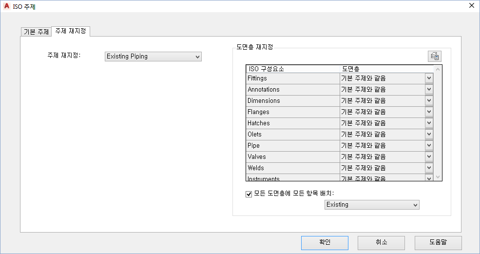

등각투영 제목 블록에 대한 주제 재지정(작은 보어 파이프, 통풍구/배수 파이프, 기존 파이프, 연속/연결 파이프)을 구성합니다.
주제 재지정 이름을 지정합니다.
각 ISO 구성요소를 표시할 도면층을 지정합니다. 기본적으로 모든 도면층은 기본 주제와 같음으로 설정됩니다. 구성요소 리스트에는 부속품, 플랜지, 해치, 단열재, 기기, 파이프, Olet 및 밸브가 포함됩니다. 테이블과 같은 전역 구성요소)는 제외됩니다.
이 확인란을 선택하면 도면층 그리드 컨트롤이 비활성화됩니다. 기존 또는 연속 파이프와 같이 모든 파이프 구성요소가 하나의 도면층/선종류에 표시되는 주제에 이 옵션을 사용할 수 있습니다.
