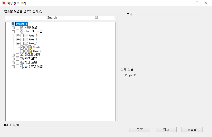

Vault에서 프로젝트 도면 파일을 부착합니다.
Vault에서 직접 프로젝트 파일을 부착할 수 있습니다. 외부 참조 파일을 로컬 작업공간으로 먼저 다운로드할 필요는 없습니다.
부착할 파일을 선택합니다.
Vault 파일 상태 아이콘을 표시합니다. 아이콘이 없으면 파일이 로컬 작업공간에 없는 것입니다.
현재 도면이 참조된 경우 참조된 파일도 참조되도록 지정합니다(내포됨).
현재 도면이 참조된 경우 참조된 파일은 포함되지 않도록 지정합니다(내포되지 않음).
선택한 경우 삽입점, 회전 및 축척을 지정할 수 있습니다. 선택을 취소하면 삽입점은 0,0,0이 되고, 회전은 0이 되며, 축척은 1,1,1이 됩니다. 기본값은 참조된 도면의 파이프 또는 장비를 연결하는 데 필요합니다.
