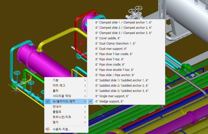

프로젝트 파이프 지지 사양에서 파이프 지지를 3D 모형에 추가하거나, 사용자 파이프 지지를 작성할 수 있습니다.
파이프 지지를 파이프에 연결하면 파이프 선에서 지지 방향 및 크기가 설정됩니다. 지지를 경사진 파이프에 연결한 경우 구조 또는 기초와 정확히 정렬되도록 축(파이프가 아님)을 따라 지지 방향이 지정됩니다.
