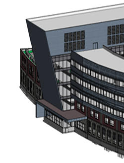

경사 벽을 건축, 구조 또는 커튼월로 작성하여 설계를 개선합니다.
평면도, 입면도, 구획도, 3D 직교 뷰 및 투시 뷰에서 경사 벽 작업을 수행할 수 있습니다. 경사 벽 배치를 참고하십시오.
몇 가지 예외가 있지만 경사 벽을 수직 벽과 거의 같은 방법으로 작성하고 수정합니다. 모범 사례: 경사 벽을 참고하십시오.
경사 벽을 수직 벽처럼 배치한 다음, 횡단면 인스턴스 매개변수를 사용하여 경사를 선택합니다. 수직에서의 각도 매개변수를 사용하여 벽의 각도를 지정합니다. 기존 수직 벽을 경사 벽으로 변경할 수 있습니다. 방향벽 인스턴스 특성을 사용하여 경사 벽에 삽입된 창 또는 문이 벽 각도를 따르도록 설정합니다.
