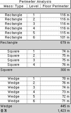

건물의 개념 설계를 탐색할 매스를 설계했습니다. 해당 선형 치수에 따라 대략적인 비용을 산정하여 프로젝트의 건설 비용을 확인하려고 합니다.
이 설계는 다양한 각도를 포함하고 있으며 작성하는 데 많은 비용이 들 수 있습니다.
다음 절차에 따라 개념 설계에 있는 매스의 둘레를 해석하기 위한 일람표를 작성합니다. 특정 단계는 일람표에 표시하려는 정보에 따라 달라질 수 있습니다.
둘레 해석 일람표를 작성하려면

일람표에는 매스 바닥의 결합된 둘레에 따라 전체 선형 치수가 표시됩니다. 이 정보를 사용하여 설계의 건설 비용을 산정합니다.
주: 결합된 인접 매스에서 매스 바닥이 겹치는 경우에도 둘레 값에 각 매스 바닥의 전체 둘레가 포함됩니다.
