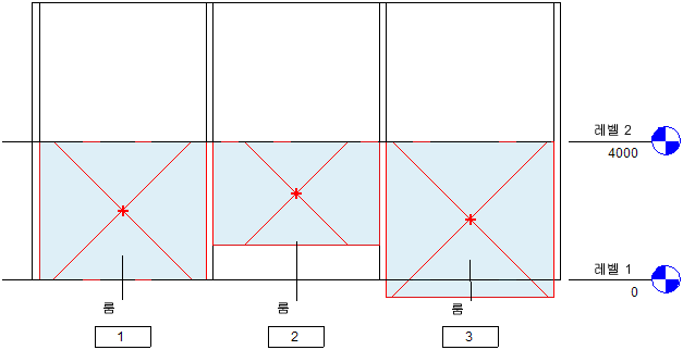

예를 들어 다음 구획도에서
베이스 간격띄우기에 대한 양수 값은 룸의 연관된 레벨의 계산 높이가 양수 값을 가질 때에만 사용할 수 있습니다. 룸의 베이스 간격띄우기는 연관된 레벨의 계산 높이를 초과할 수 없습니다. 예를 들어 위의 예에서 룸 2의 베이스 간격띄우기는 1000입니다. 레벨 1의 계산 높이는 1000 이상이어야 가능합니다.
