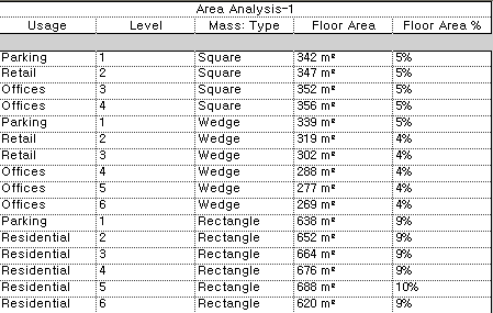

개념 설계에서 매스의 면적 해석을 수행하는 일람표를 작성합니다. 특정 단계는 일람표에 표시하려는 정보에 따라 달라질 수 있습니다.
면적 해석 일람표를 작성하려면
- 매스 바닥을 작성합니다.
- 새 일람표 대화상자에서 다음 작업을 수행합니다.
- 카테고리에 대해 매스 바닥을 클릭합니다.
매스 바닥이 기본적으로 표시되지 않는 경우 이 뷰에서 모델 카테고리 표시를 선택합니다. 필터 리스트에서 건축을 선택합니다.
- 이름에 대해 일람표 이름을 지정합니다.
- 일람표 건물 구성요소를 선택합니다.
- 확인을 클릭합니다.
- 일람표 특성 대화상자의 필드 탭에서 다음을 수행합니다.
- 일람표 필드(순서대로)에 다음 필드를 추가합니다.
- 계산된 값을 클릭합니다.
- 계산된 값 대화상자에서 이름에 Floor Area %를 입력합니다.
- 백분율을 선택합니다.
- 다음 중에 대해 바닥 면적을 선택합니다.
- 기준에 대해 총계를 선택합니다.
- 확인을 두 번 클릭합니다.

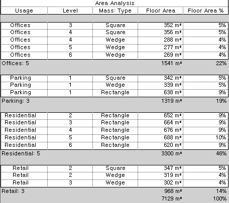

- 일람표에서 각 매스 바닥에 용도를 지정합니다.
각 레벨의 용도 열에 문자를 입력합니다. 초기 값을 입력한 후에 나머지 행에 대해 필드를 클릭한 다음 리스트에 있는 값을 선택할 수 있습니다.
  다음으로 아래와 같이 용도별로 일람표를 정렬하고 일람표의 소계를 계산합니다.
- 특성 팔레트에서 일람표의 특성에 액세스합니다.
- 정렬/그룹화에 대해 편집을 클릭합니다.
- 일람표 특성 대화상자의 정렬/그룹화 탭에서 다음을 수행합니다.
- 정렬 기준에 대해 다음을 선택합니다.
- 용도
- 오름차순
- 바닥글
- 제목, 개수 및 합계
- 빈 선
- 다음 기준에 대해 레벨과 오름차순을 모두 선택합니다.
- 대화상자의 하단에서 다음을 선택합니다.
- 총계
- 제목 및 합계
- 모든 인스턴스(instance) 항목화
- 형식 탭을 클릭하여 다음 작업을 수행합니다.
- 필드 아래에서 바닥 면적을 선택합니다.
- 정렬에 대해 오른쪽을 선택합니다.
- 총합 계산을 선택합니다.
- Floor Area %의 형식을 지정합니다. 필드 아래에서 Floor Area %를 선택합니다. 정렬에 대해 오른쪽을 선택합니다. 총합 계산을 선택합니다.
- (선택 사항) 용도, 레벨 및 매스: 용도의 형식을 지정합니다. 필드 아래에서 필드 이름을 선택합니다. 그런 다음 정렬에 대해 중심을 선택합니다.
- 확인을 클릭합니다.
그에 따라 일람표가 업데이트되어 행을 정렬하고 행의 소계를 계산합니다. 각 용도에 계획된 바닥 면적을 제곱 단위 및 백분율로 표시합니다.
