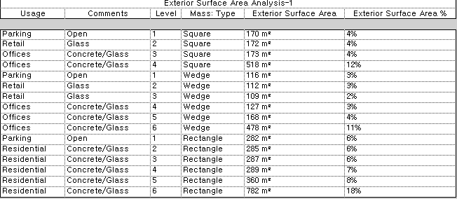

다음 절차에 따라 개념 설계에 있는 매스의 외부 표면적을 해석하기 위한 일람표를 작성하십시오. 특정 단계는 일람표에 표시하려는 정보에 따라 달라질 수 있습니다.
일람표를 작성하여 외부 표면적을 해석하려면
  1. 매스 바닥을 작성합니다.
  2. 새 일람표 대화상자에서 다음 작업을 수행합니다.
    1. 카테고리에 대해 매스 바닥을 클릭합니다.
      매스 바닥이 기본적으로 표시되지 않는 경우 이 뷰에서 모델 카테고리 표시를 선택합니다. 필터 리스트에서 건축을 선택합니다.
    2. 이름에 대해 일람표 이름을 지정합니다.
    3. 일람표 건물 구성요소를 선택합니다.
    4. 확인을 클릭합니다.
  3. 일람표 특성 대화상자의 필드 탭에서 다음을 수행합니다.
    1. 일람표 필드(순서대로)에 다음 필드를 추가합니다.
      • 용도
      • 해설
      • Level
      • 매스: 유형
      • 외부 표면적
    2. 계산된 값을 클릭합니다.
    3. 계산된 값 대화상자에서 이름에 Exterior Surface Area %를 입력합니다.
    4. 백분율을 선택합니다.
    5. 다음 중에 대해 외부 표면적을 선택합니다.
    6. 기준에 대해 총계를 선택합니다.
    7. 확인을 두 번 클릭합니다.
  4. 일람표에서 각 매스 바닥의 용도 및 해설 열에 값을 지정합니다.
    해설을 사용하여 외부 건물 재료를 나타냅니다. 이 필드를 정렬에 사용할 수 있도록 일관성 있는 값을 사용합니다.

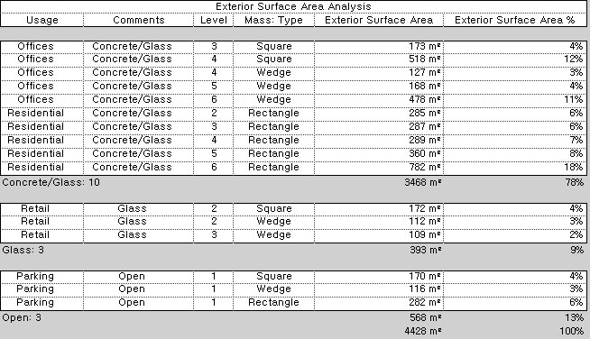

    다음으로 아래와 같이 외부 재료별로 일람표를 정렬하고 일람표의 소계를 계산합니다(해설 필드 사용).

  8. 형식 탭을 클릭하여 다음 작업을 수행합니다.
    1. 필드 아래에서 외부 표면적을 선택합니다.
    2. 정렬에 대해 오른쪽을 선택합니다.
    3. 총합 계산을 선택합니다.
    4. Exterior Surface Area %의 형식을 지정합니다. 필드 아래에서 Exterior Surface Area %를 선택합니다. 정렬에 대해 오른쪽을 선택합니다. 총합 계산을 선택합니다.
    5. (선택 사항) 해설, 용도, 레벨 및 매스: 유형의 형식을 지정합니다. 필드 아래에서 필드 이름을 선택합니다. 그런 다음 정렬에 대해 중심을 선택합니다.
  9. 확인을 클릭합니다.
그에 따라 일람표가 업데이트되어 행을 정렬하고 행의 소계를 계산합니다. 각 외부 재료의 표면적을 제곱 단위 및 백분율로 표시합니다.
