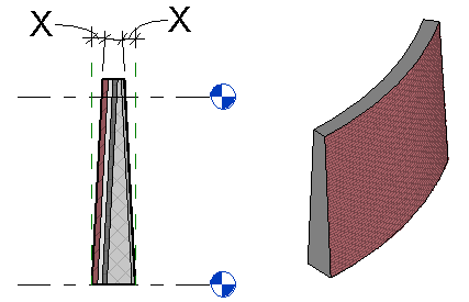

테이퍼된 벽을 건축 또는 구조 벽으로 작성하여 설계에 포함하십시오.
평면도, 입면도, 단면도, 3D 직교 뷰 및 투시도에서 테이퍼된 벽 작업을 수행할 수 있습니다. 테이퍼된 벽 배치를 참고하십시오.
수직 벽과 같은 방식으로 테이퍼된 벽을 작성하고 수정하십시오. 횡단면을 테이퍼로 설정하려면 벽 구조 내 한 개 레이어를 "가변"으로 설정해야 합니다. 복합벽 정보를 참고하십시오. 벽 면에 대한 각도는 벽 유형 특성에서 설정할 수 있습니다. 벽 유형 특성의 각도는 벽 인스턴스 특성의 개별 벽에 대해 재지정할 수 있습니다.
테이퍼된 벽을 수직 벽처럼 배치한 다음, 횡단면 인스턴스 매개변수를 사용하여 테이퍼를 선택하십시오. 벽의 유형 특성에 벽 면에 대한 각도가 정의되어 있는 경우 해당 각도가 적용됩니다. 유형 특성에서 설정된 각도를 재지정하려면 유형 특성 재지정을 선택하고 외부 각도 및 내부 각도 매개변수를 사용하여 재지정 각도를 설정합니다.
