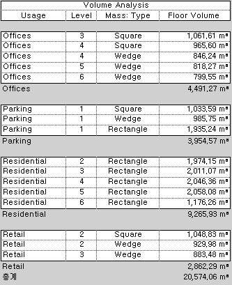

건물의 개념 설계를 탐색할 매스를 설계했습니다. 설계의 매스 체적을 해석할 수 있습니다.
특히, 다음 작업을 수행할 수 있습니다.
- 건물의 바닥 중에서 공기 조절이 필요한 바닥을 결정합니다. (예를 들어 주차장 레벨은 공기가 조절되지 않습니다.)
- 공기를 조절할 공간의 체적을 계산합니다.
- 결과 HVAC 부하를 결정합니다.
 다음 과정을 사용합니다. 특정 단계는 일람표에 표시하려는 정보에 따라 달라질 수 있습니다.
체적 해석 일람표를 작성하려면

- 일람표 특성 대화상자의 필드 탭에서 일람표 필드(순서대로)에 대해 다음 필드를 추가합니다.
- 확인을 두 번 클릭합니다.
- 일람표에서 각 매스 바닥에 용도를 지정합니다.
각 레벨의 용도 열에 문자를 입력합니다. 초기 값을 입력한 후에 나머지 행에 대해 필드를 클릭한 다음 리스트에 있는 값을 선택할 수 있습니다.
  다음으로 아래와 같이 용도별로 일람표를 정렬하고 일람표의 소계를 계산합니다.

일람표에 각 매스 바닥의 체적, 용도별 체적 소계 및 매스 바닥의 결합된 체적 총계가 표시됩니다. 이 정보를 사용하여 각 매스 바닥에 계획된 용도에 따라 설계의 HVAC 로드를 추산합니다.
