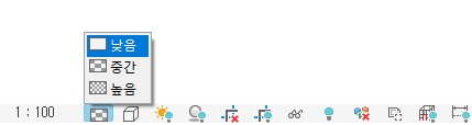

에서 상세 수준에 대해 낮음, 중간 또는 높음을 선택합니다.
도면 영역 하단의 뷰 조절 막대에서 상세 수준 아이콘을 클릭하고 옵션을 선택합니다.
