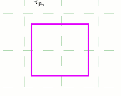

작성 중에 형상의 스케치를 구속하려면:
  1. 정렬 도구를 사용하고 특정 참조 평면과 스케치 선을 선택하여 구속조건을 설정합니다.
  2. 잠금 기호가 표시되면 클릭하여 구속조건을 잠급니다.
