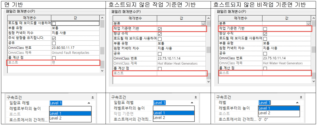

컨텐츠 정의는 사용할 수 있는 레벨 관련 특성에도 영향을 줍니다. 일람표 레벨 특성 값은 면 기반 요소와 호스트되지 않은 작업 기준면 기반 요소에 있습니다. 호스트되지 않은 비작업 기준면 기반 요소에는 일람표 레벨 특성이 없습니다. 대신 다음 표에 요약된 레벨 특성이 있습니다.

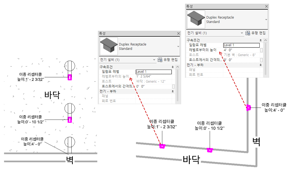

면 기반 요소의 경우, 리셉터클이 벽에 배치되는 등 요소가 수직 표면에 배치될 때 레벨로부터의 높이 매개변수를 편집할 수 있습니다.

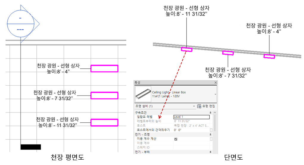

리셉터클이 바닥에 배치되거나 조명 설비가 천장에 배치되는 등 요소가 비수직 표면에 배치될 때는 레벨로부터의 높이 매개변수를 편집할 수 없습니다.

호스트되지 않은 요소는 작업 기준면 기반 또는 비작업 기준면 기반으로 정의할 수 있습니다.
작업 기준면 기반 요소의 경우, 레벨로부터의 높이 매개변수는 항상 편집할 수 있습니다. 요소가 수직 작업 기준면에 배치되든 비수직 작업 기준면에 배치되든 상관없습니다.
비작업 기준면 기반 요소를 사용할 경우에는 호스트가 다를 수 있습니다.

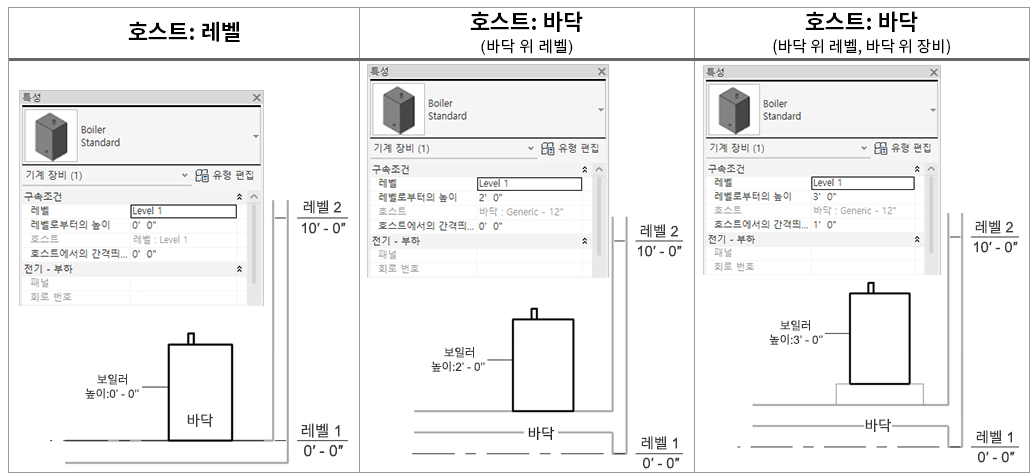

  • 호스트가 레벨인 경우: 가장 일반적인 경우는 링크된 건축 모델을 통해 장비 및 장치를 배치할 때입니다. 레벨로부터의 높이 매개변수와 호스트에서의 간격띄우기 매개변수는 값이 동일합니다.
  • 호스트가 바닥인 경우: 레벨로부터의 높이 값은 레벨부터 바닥까지의 높이에 따라 결정되므로 호스트에서의 간격띄우기 값과 다를 수 있습니다. 호스트에서의 간격띄우기가 업데이트될 때 레벨로부터의 높이 입면도 값이 업데이트되고, 그 반대의 경우도 마찬가지입니다.
아래 예에서 바닥은 레벨 위 2' 0"입니다. 보일러를 바닥에 배치할 때 레벨로부터의 높이는 2' 0"이고, 호스트에서의 간격띄우기는 0' 0"입니다.
레벨로부터의 높이를 3' 0"로 조정하거나 호스트에서의 간격띄우기를 1' 0"로 조정하는 경우, 각 매개변수의 값이 나머지 값에 따라 업데이트되므로 동일한 결과를 얻게 됩니다.
