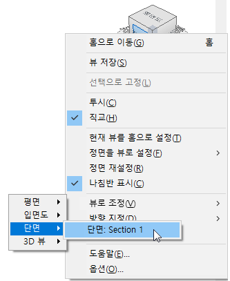

ViewCube를 사용하여 3D 뷰의 방향을 모델의 평면도, 입면도, 구획도 또는 3D 뷰로 지정할 수 있습니다.
ViewCube를 패밀리 편집기에서 사용하거나 유형 특성 미리보기 창에서 사용할 경우 방향을 특정 방향으로 지정할 수 있습니다. 방향은 앞, 뒤, 왼쪽, 오른쪽, 맨 위, 뒷면 왼쪽 등각투영, 뒷면 오른쪽 등각투영, 앞면 왼쪽 등각투영 및 앞면 오른쪽 등각투영에 해당됩니다.

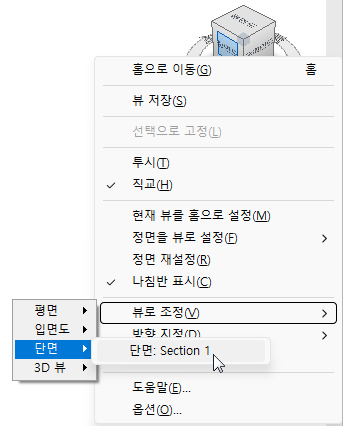

3D 뷰의 방향을 다른 뷰로 지정하려면
3D 뷰의 방향을 특정 방향으로 지정하려면
