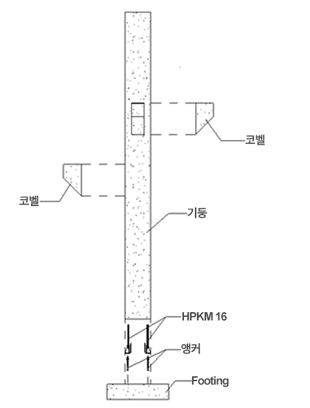

모델의 선택적으로 분해된 뷰를 작성하면 조각이 어떻게 서로 맞춰지는지 보는 데 도움이 됩니다.

(요소 변위) 도구를 사용하여 모델 요소를 이동할 수 있습니다. 이 도구를 사용하여 변위 세트를 작성하고 해당 X, Y 및 Z축을 따라 모델에서 지정된 거리만큼 멀리 이동합니다. 그런 다음 이 요소를 다시 원래 모델 위치로 연결하는 경로를 그립니다.

변위 세트는 (분해된 뷰와 유사한) 변위 뷰를 작성하기 위해 요소 변위 도구에서 사용하는 선택된 요소 또는 여러 요소를 나타냅니다. 변위 세트의 동작은 다음과 같습니다.
- 해당 X, Y 및 Z 축을 따라 끌기 컨트롤을 사용하여 이동합니다.
- 해당 요소를 추가 및 제거하기 위해 편집됩니다.
- ViewCube를 사용하여 방향을 변경합니다.
변위 세트는 하나 또는 여러 요소로 구성될 수 있고 한 세트의 끌기 컨트롤을 사용하여 뷰에 배치합니다. 다음 이미지의 변위 세트에는 여러 요소(구조 기초, 기본 지붕, 커튼월: 점두, 그리드 및 시스템 패널: 유리 패널)가 포함되어 있습니다.
