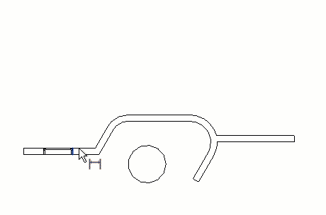

공통 교차를 공유하는 다중 참조점에 각도 치수를 배치할 수 있습니다. 치수 호를 끌어 전체 원을 표시할 수 없습니다.
- 주석 탭
치수 패널
(각도)를 클릭합니다.
- 커서를 구성요소에 놓은 후 클릭하여 치수의 시작점을 작성합니다.
팁: Tab 키를 눌러 벽 면과 벽 중심선 간에 치수 참조점을 전환할 수 있습니다.
- 커서를 첫 번째 구성요소에 평행하지 않은 구성요소에 놓고 클릭합니다.
팁: 치수에 대한 여러 참조점을 선택할 수 있습니다. 치수를 기입하는 각 요소는 공통 점을 지나야 합니다. 예를 들어 4개의 벽 사이에 다중 참조 각도 치수를 작성하려면 4개의 벽이 공통 점을 통과해야 합니다.
- 커서를 끌어 각도 치수의 크기를 조정합니다.
- 치수 크기가 올바르게 지정되면 클릭하여 배치합니다.
