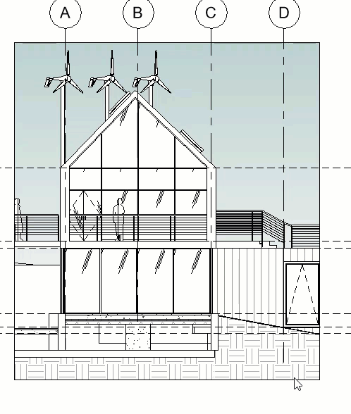

끌기 컨트롤과 끊기 선 컨트롤을 사용하여 자르기 영역 사이즈를 조정할 수 있습니다.
끊기 선 컨트롤은 뷰의 부분을 제거합니다.

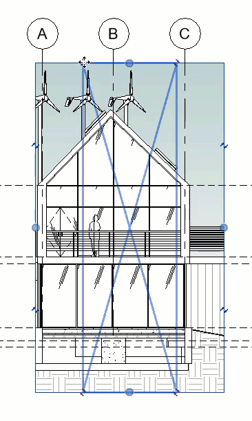

끊기 선 컨트롤을 사용하여 자르기 영역 크기를 조정하려면
- 자르기 영역을 선택합니다.
- 커서를 끊기 선 컨트롤 근처로 이동합니다(
커서를 끊기 선 컨트롤 근처에 놓으면 제거될 뷰 부분이 X로 표시됩니다.
- 컨트롤을 클릭하여 뷰를 별도의 영역으로 끊습니다.
