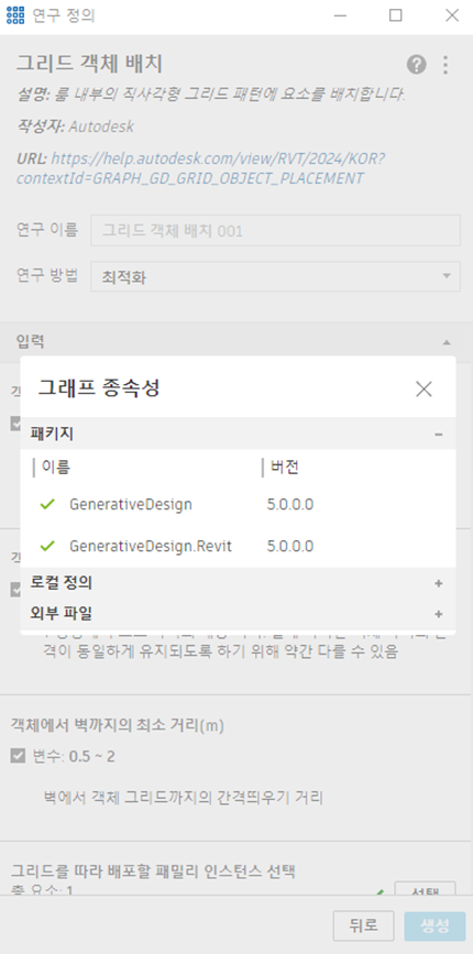

그래프 종속성 대화상자를 통해 Revit의 제너레이티브 디자인에서 각 그래프의 종속성을 살펴볼 수 있습니다.
Revit의 제너레이티브 디자인에서 작동하려면 연구 유형을 지원하는 Dynamo 그래프에 패키지, 사용자 노드 또는 외부 파일과 같은 특정 종속성이 필요할 수 있습니다. 그래프 종속성 대화상자를 사용하면 그래프를 제대로 실행하는 데 필요한 패키지 및 기타 종속성을 신속하게 확인하고 누락된 종속성을 식별할 수 있습니다. 누락된 종속성은 Dynamo에 설치할 수 있습니다.
그래프 종속성 대화상자에 액세스하려면
연구 작성 대화상자의 연구 옵션 메뉴로 이동하고 그래프 종속성 보기를 선택합니다.
그래프 종속성 대화상자 사용
그래프의 종속성이 그래프 종속성 대화상자에 나열되어 있고 헤더 아래에 정렬되어 있습니다.
- 패키지: Dynamo의 기능을 확장하는 사용자 노드의 모음입니다.
- 로컬 정의: 로컬 사용자 노드 및 로컬 패키지에 해당하는 Dynamo 관련 파일입니다.
- 외부 파일: 그래프 공간의 외부 문서(예: 이미지 또는 텍스트 파일)입니다.
각 종속성에는 이름 및 버전 외에도 다음과 같은 아이콘이 함께 표시됩니다.
- 확인 표시는 종속성이 설치되어 있음을 의미합니다.
- X는 종속성이 누락되어 있어 설치해야 함을 의미합니다.
- 경고는 설치된 종속성의 버전이 일치하지 않음을 의미합니다. 그럼에도 그래프가 실행될 수 있지만, 문제가 있다면 Dynamo에 올바른 종속성 버전을 설치해 보십시오.
누락된 종속성 설치
그래프 종속성 대화상자를 사용하면 Dynamo를 열지 않고도 종속성을 볼 수 있습니다. 누락된 종속성은 Dynamo에서 설치할 수 있습니다. 종속성이 누락된 경우, Dynamo를 열고 작업공간 참조 확장에서 누락된 종속성을 설치하는 Dynamo에서 수정 버튼이 대화상자에 나타납니다. 이 확장에는 확장
작업공간 참조 표시로 이동하여 Dynamo에서 액세스할 수도 있습니다.
누락된 종속성을 해결할 수 있는 방법은 다음과 같습니다.
- 패키지 누락 또는 버전 불일치: 그래프 종속성 대화상자에서 Dynamo에서 수정을 클릭합니다. Dynamo가 열리면 누락된 종속성에 대한 경고 대화상자가 표시됩니다. 드롭다운에서 설치를 선택하고 승인을 클릭합니다. 확장 메뉴 옵션 아래의 작업공간 참조 패널을 통해 Dynamo에서 이 작업을 수행할 수도 있습니다. 신뢰할 수 있는 알려진 패키지만 설치하십시오.
- 외부 파일 또는 로컬 정의 누락: Dynamo 그래프를 호스트하는 폴더에 누락된 파일을 추가합니다.
누락된 종속성이 해결되었으면 Dynamo에 그래프를 저장합니다. 그려면 그래프 종속성 대화상자가 새로고침되면서 업데이트된 종속성이 표시됩니다.
