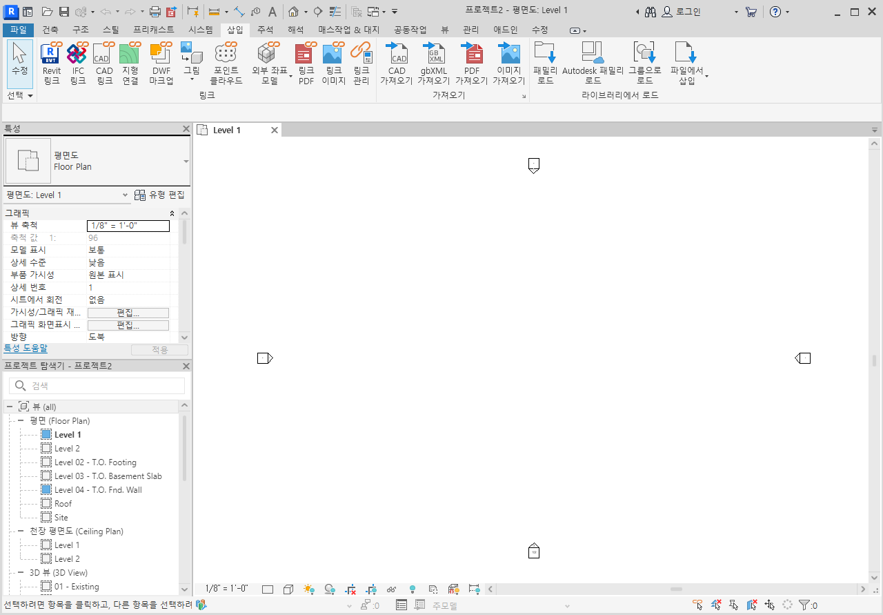

도면 영역(캔버스)은 현재 모델의 뷰(및 시트 및 일람표)를 표시합니다. 모델의 뷰를 열 때마다 도면 영역에 뷰가 표시됩니다.
다른 뷰가 여전히 열리지만 현재 뷰의 아래에 있게 됩니다. 뷰 탭
창 패널의 도구를 사용하여 작업 스타일에 맞도록 프로젝트 뷰를 정렬합니다.
도면 영역 배경의 기본 색상은 흰색이지만 원하는 경우 색상을 변경할 수 있습니다. 아래 지침을 참고하십시오.
