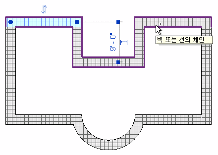

Revit는 선택된 첫 번째 요소와 마지막 요소 사이에 있는 부분 체인의 모든 요소를 하이라이트합니다. (Tab 키를 다시 누르면 전체 체인이 하이라이트되고 한 번 더 누르면 체인에서 원하는 마지막 요소만 하이라이트됩니다.)
체인이 닫힌 순환인 경우, 원하는 마지막 요소를 하이라이트할 때 커서 위치에 따라 부분 체인 선택에 대해 하이라이트되는 요소가 결정됩니다. 다음과 같은 벽 배치에 표시된 대로 커서를 오른쪽 상단 벽의 왼쪽 끝점 근처에 놓으면 배치 상단을 따라 벽이 부분 체인에 포함됩니다. 커서를 그 벽의 오른쪽에 두면 양쪽 측면과 아래쪽의 벽이 부분 체인에 포함됩니다.
체인의 마지막 벽 왼쪽 끝점 근처에 커서가 있는 상태에서 하이라이트된 부분 체인
체인의 마지막 벽 오른쪽 끝점 근처에 커서가 있는 상태에서 하이라이트된 부분 체인
