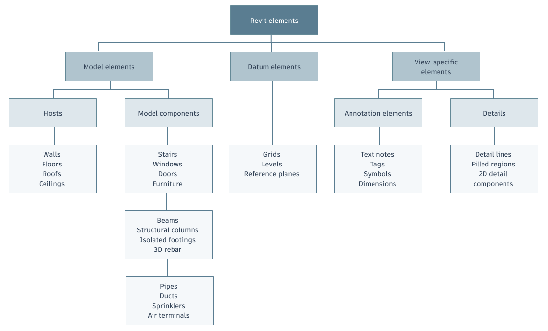

Revit의 프로젝트에서는 세 가지 유형의 요소인 모델 요소, 기준 요소 및 뷰별 요소를 사용합니다. Revit의 요소도 패밀리로 참조됩니다. 패밀리는 요소의 형상 정의와 요소에서 사용되는 매개변수를 포함합니다. 요소의 각 인스턴스는 패밀리에 의해 정의되고 제어됩니다.
예:
기준 요소는 프로젝트 컨텍스트를 정의하는 데 도움이 됩니다. 예를 들어 그리드, 레벨 및 참조 평면은 기준 요소입니다.
뷰 특성 요소는 배치된 뷰에만 표시됩니다. 이 요소는 모델을 설명하거나 문서화하는 데 도움이 됩니다. 예를 들어 치수는 뷰 특정 요소입니다.
