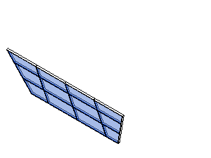

대형 커튼 호스트에서 상황에 맞는 메뉴의 선택 도구를 사용하여 여러 커튼월 요소를 선택할 수 있습니다.
커튼 호스트에는 면으로 작성된 커튼월, 경사 유리 및 커튼 시스템이 포함됩니다.
커튼월에서 여러 요소를 선택하는 경우 상태 막대와 필터 대화상자를 사용하여 의도한 요소를 선택했는지 확인합니다.
여러 가지 방법으로 커튼 패널을 선택할 수 있습니다.
커튼 호스트 요소에서 모든 패널을 선택하려면 호스트 요소를 마우스 오른쪽 버튼으로 클릭한 다음 호스트에서 패널 선택을 클릭합니다. 그런 다음 개별 패널을 선택하여 마우스 오른쪽 버튼으로 클릭하고 패널 선택을 클릭한 뒤 다음 옵션에 액세스해 여러 패널을 선택할 수 있습니다.
