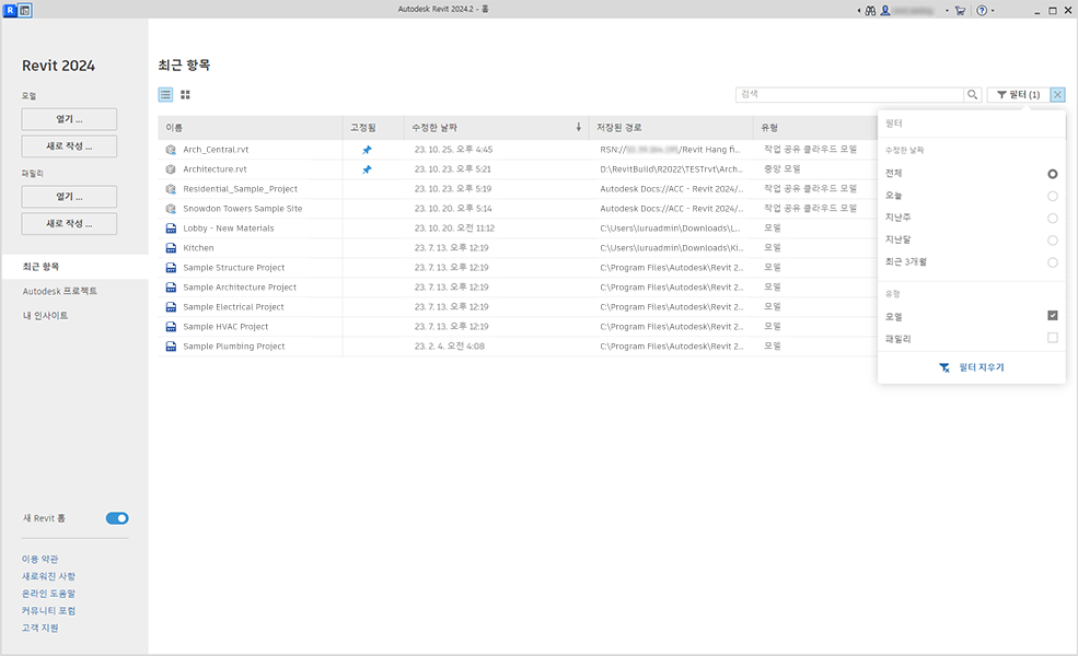

최근 페이지
기능:
- 사용 가능한 그리드 및 리스트 뷰
- 항상 표시되는 고정된 기본 모델
- 피쳐 검색
- 수정한 날짜(전체, 오늘, 지난주, 지난달, 지난 3개월)와 유형(패밀리 및 모델)별로 필터링

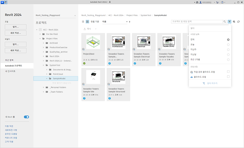

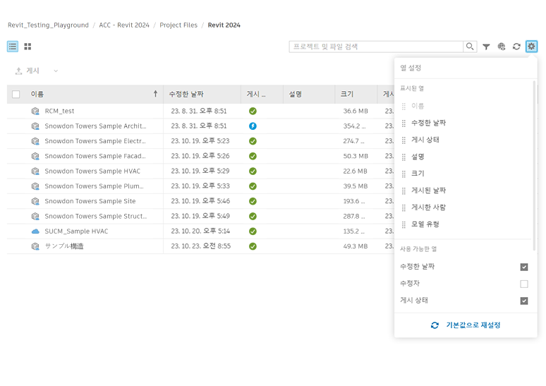

Autodesk 프로젝트 페이지
기능:
- 프로젝트의 폴더 구조 내에서 탐색. 선택한 폴더는 Revit 세션 전체에서 기억됩니다.
- 사용 가능한 그리드 및 리스트 뷰. 그리드 뷰 프로젝트에는 클라우드 모델의 썸네일, 각 모델 유형(작업 공유 또는 비작업 공유)의 아이콘, 아이콘이 있는 게시 상태가 표시됩니다.
- 프로젝트 및 파일을 검색하고 수정한 날짜(전체, 오늘, 지난주, 지난달, 지난 3개월)와 유형(패밀리 및 모델)별로 필터링할 수 있습니다.
- 클라우드 모델의 2개의 추가 필드: 크기 및 설명.
- 리스트 뷰의 모든 필드를 표시하거나 숨기고 순서를 변경하는 사용자화.

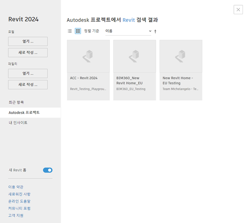

검색
- 허브 전체에서 검색 키를 사용하여 모든 프로젝트를 표시합니다.
- 현재 프로젝트 내에서 검색 키가 있는 모델을 표시합니다.

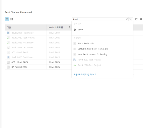

프로젝트 가시성

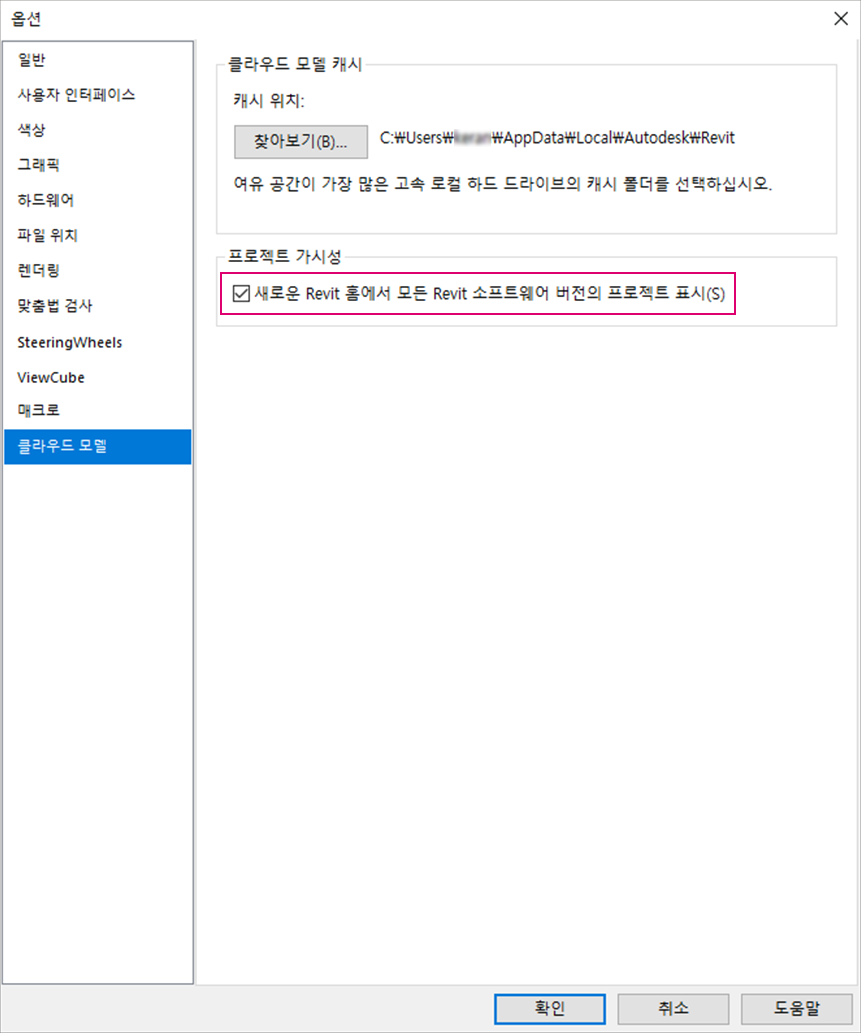

모든 Revit 버전의 프로젝트를 표시할 수 있는 가시성 기능이 있습니다. 현재 실행 중인 버전이 아닌 다른 Revit 버전의 프로젝트는 비활성화된 상태로 표시됩니다. 이 기능을 켜고 끌 수 있습니다. 기능을 켜려면 옵션 대화상자
클라우드 모델
프로젝트 가시성에서
새로운 Revit 홈에서 모든 Revit 소프트웨어 버전의 프로젝트 표시를 선택합니다.
모든 버전의 프로젝트는 허브 전체에서 검색되고 검색 결과 페이지에 표시됩니다.

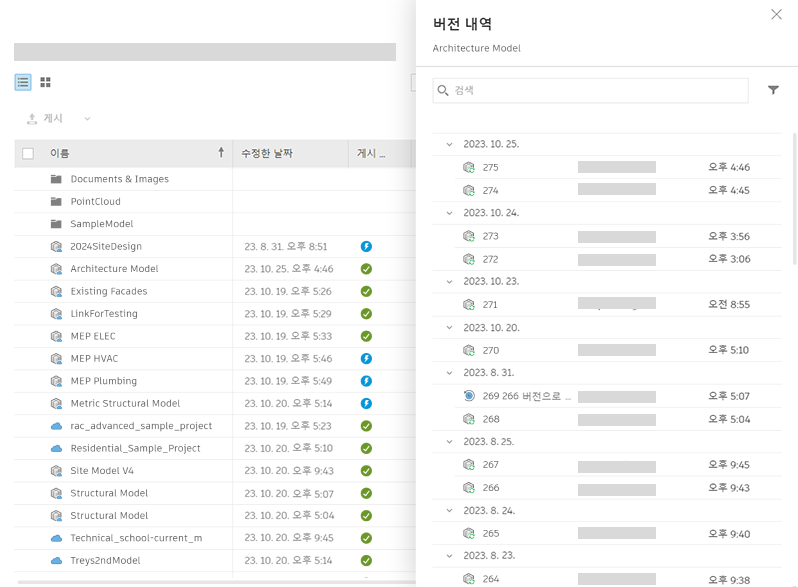

기록 데이터
버전 기록에 대한 부동 패널을 사용하여 검색하고 필터링할 수 있습니다. 모델은 날짜별로 그룹화됩니다.
