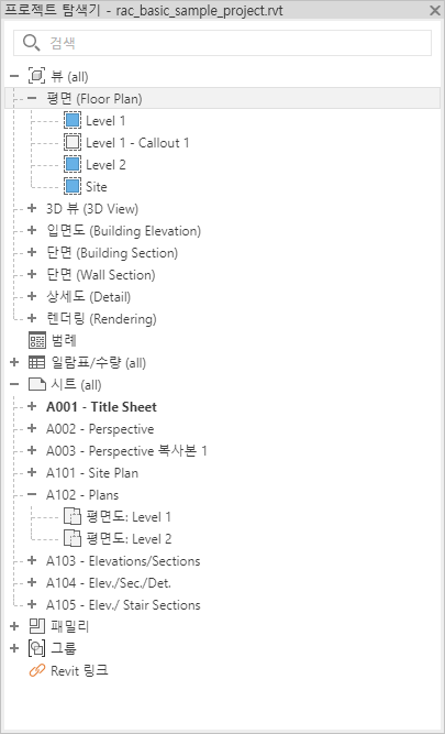

프로젝트 탐색기는 현재 프로젝트의 모든 뷰, 일람표, 시트, 그룹 및 기타 부분에 대한 논리적 계층 구조를 표시합니다. 각 분기를 확장하고 축소하면, 하위 레벨 항목이 표시됩니다.
프로젝트 탐색기를 열려면 뷰 탭
창 패널
사용자 인터페이스 드롭다운
프로젝트 탐색기를 클릭하거나, 응용프로그램 창의 아무 곳이나 마우스 오른쪽 버튼으로 클릭한 후 탐색기
프로젝트 탐색기를 클릭합니다.

프로젝트 탐색기의 위치를 변경하려면 제목 표시줄을 끕니다. 크기를 변경하려면 모서리를 끕니다. 응용프로그램이 다시 시작되면 프로젝트 탐색기의 크기와 위치에 대한 변경사항이 저장되고 복원됩니다.
