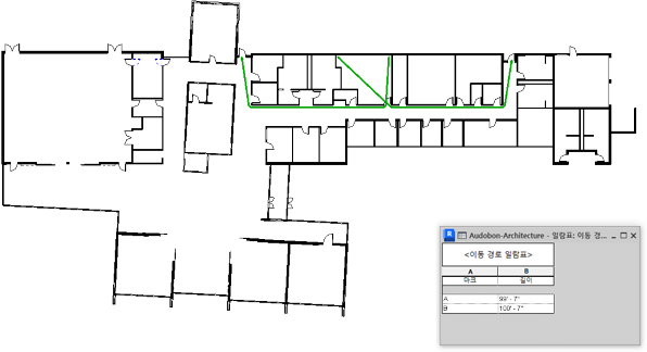

가장 가까운 출구까지의 최대 이동 거리
대부분의 설계에서는 최대 이동 거리를 평가하는 데 필요한 공간을 식별할 수 있습니다. 경로 해석 도구를 사용하여 실제 이동 거리를 찾습니다. 비디오 예시에서는 이동 경로 선 2개가 룸에서 출구에 대해 가장 먼 코너에 추가됩니다. 일람표는 이동 선의 길이를 나열하는 데 사용됩니다. 일람표에서는 경로 'A'를 가장 가까운 출구까지의 최대 거리로 식별합니다.
경로 해석 도구로 작성된 경로 'A'는 룸을 대각선으로 통과합니다. 많은 경우 이는 방의 용도에 따라 실제 이동 경로가 아닐 수도 있습니다. 그러한 경우 이동 경로 선에 중간점을 추가하여 계산된 경로를 공간의 용도에 대해 더 사실적으로 만들 수 있습니다. 이 비디오에서는 'A' 경로에 중간점을 추가하는 것을 보여줍니다. 강의실 배치를 고려한 경우 이는 룸에서부터의 출구 경로를 더 정확하게 나타냅니다.
막다른 복도 제한
평면에서 소방 코드가 허용하는 길이를 초과할 수 있는 막다른 복도 조건을 검토하십시오. 이전 비디오와 동일한 평면을 사용하여 설계를 변경하자 막다른 복도 조건이 작성되었습니다. 이 비디오에서는 이동 경로를 사용하여 막다른 복도 조건의 길이를 확인하는 방법을 보여줍니다. 해당 길이가 허용되는 값을 초과하면 뷰 필터가 뷰에 추가되어 이동 경로 선의 색상이 빨간색으로 지정됩니다.
공통 경로 제한
여러 룸 또는 공간은 출구 경로의 일부를 공유할 수 있으며, 이를 "공통 경로"라고 합니다. 전체 출구 거리의 일부로서 소방 코드 공통 경로의 길이에는 제한이 있습니다. 경로 해석 도구를 사용하여 설계에서 공통 경로를 나타내고 해당 경로가 공통 경로의 허용 범위 내에 있는지 여부를 나타내십시오.
