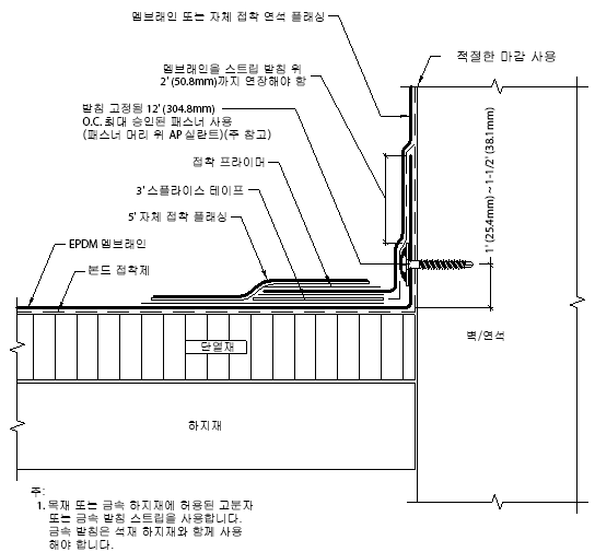

상세 선은 주석 요소이며, 뷰에서 선을 그리는 데 사용됩니다. 각 상세 선에는 선 스타일이 지정됩니다. 상세 선은 모델링할 수 없는 뷰에 상세 정보를 추가하는 데 사용하는 펜 세트라고 생각할 수 있습니다. 선 스타일을 작성하여 상세 뷰나 드래프팅 뷰를 작성하는 데 필요할 여러 선 폭을 나타내면 모델을 상세화하는 데 도움이 됩니다. 일반적으로 상세 선에서 사용할 수 있는 펜 폭을 다양하게 만들려면 폭이 0.1mm에서 0.7mm 사이인 5~6개의 폭이 필요할 수 있습니다.
아래의 이미지는 여러 폭과 선 패턴의 다양한 선 스타일을 활용하는 상세 선으로 작성된 드래프팅 뷰의 예입니다.
