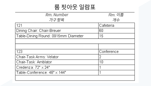

포함된 일람표란 무엇입니까?
포함된 일람표를 사용하면 다른 카테고리의 일람표 내부에 일람표 카테고리를 작성할 수 있습니다. 포함된 일람표를 작성하려면 최상위 카테고리가 룸, 공간, 덕트 시스템, 배관 시스템 또는 전기 회로여야 합니다. 위의 예에서는 가구 일람표가 룸 일람표에 포함되어 있습니다.
이 기능을 사용해야 하는 이유
더 큰 시스템에 속한 개별 부품이나 룸 또는 공간에 속한 구성요소의 일람표를 작성해야 하는 경우 포함된 일람표를 사용합니다. 예를 들어, 병원에서 작업하는 동안 각 병실의 모든 장비를 추적하고자 하는 경우 각 병실에 표시된 이러한 항목에 대해 포함된 일람표를 작성할 수 있습니다. 덕트 시스템의 모든 공기 터미널에 대한 일람표를 작성할 수 있습니다.

    포함된 일람표에 대해 선택한 필드가 상위 일람표의 각 행 아래 표시됩니다.
