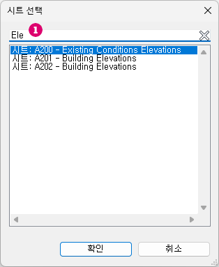

이 도구를 사용하여 뷰를 다른 시트로 이동할 때 대화상자
맨 위에 있는 검색 막대를 사용하여 뷰의 대상 시트를 빠르게 찾습니다.
