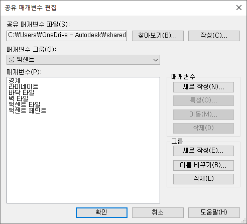

공유 매개변수 및 매개변수 그룹 작성에 대한 자세한 내용은 공유 매개변수 파일, 그룹 및 매개변수 작성을 참고하십시오.

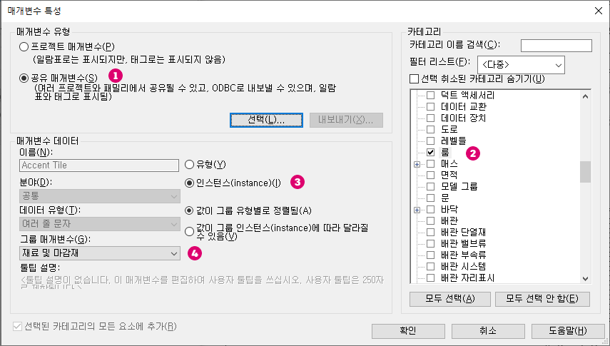

이제 공유 매개변수를 프로젝트에 추가하고 룸 카테고리에 지정해야 합니다. 이렇게 하면 매개변수를 값으로 채울 수 있도록 매개변수가 모델의 룸 요소에 표시됩니다.
이(가) 프로젝트의 룸 카테고리
에 인스턴스(instance) 매개변수
(으)로 추가되고 재료 및 마감재
에서 그룹으로 설정됩니다.
프로젝트에 공유 매개변수를 추가하는 방법에 대한 자세한 내용은 공유 프로젝트 매개변수 작성을 참고하십시오.

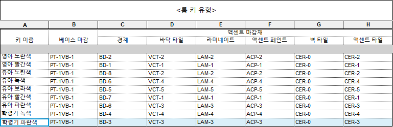

프로젝트에서 사용 가능한 매개변수를 통해 위에서 수행한 대로 프로젝트 매개변수로 추가하거나 프로젝트에 로드되는 로드 가능한 패밀리에 직접 추가할 수 있습니다. 이제 키 일람표를 작성할 수 있습니다. 키 일람표를 작성할 때 키 유형을 통해 제어/지정할 매개변수를 선택합니다. 이 예에서는 각 룸 마감 패키지에 대한 키 유형을 작성합니다. 모든 '룸 액센트' 공유 매개변수가 키 일람표에 추가됩니다. 또한 베이스 마감의 내장 매개변수도 추가합니다. 여기에서는 액센트를 추가하기 전에 룸 마감에 사용합니다.
키 일람표 작성 및 값 지정에 대한 자세한 내용은 키 일람표 작성을 참고하십시오.

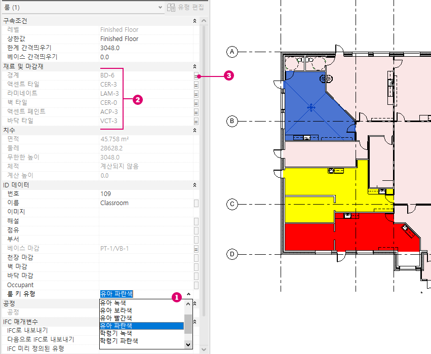

마지막 단계는 룸에 키 유형을 적용하는 것입니다. 모델 및 특성 팔레트에서 룸 요소 또는 여러 요소를 선택하고, 특성 팔레트
의 ID 섹션에서 풀다운을 사용하여 룸 키 유형을 설정합니다. 풀다운 메뉴에는 이전 단계에서 정의한 키 유형이 나열됩니다. 키 유형을 설정할 때 키 일람표에서 룸 액센트 매개변수가 할당됩니다.
매개변수 값 오른쪽에 있는 작은 '같음' 기호(
)는 매개변수 값이 키 일람표에서 제어됨을 나타냅니다. 나중에 룸에서 키 유형을 제거할 경우 매개변수 값은 유지되지만 키 일람표에서 제어되지 않고 개별적으로 제어할 수 있습니다.
요소에 키를 적용하는 방법에 대한 자세한 내용은 요소에 키 적용을 참고하십시오.
