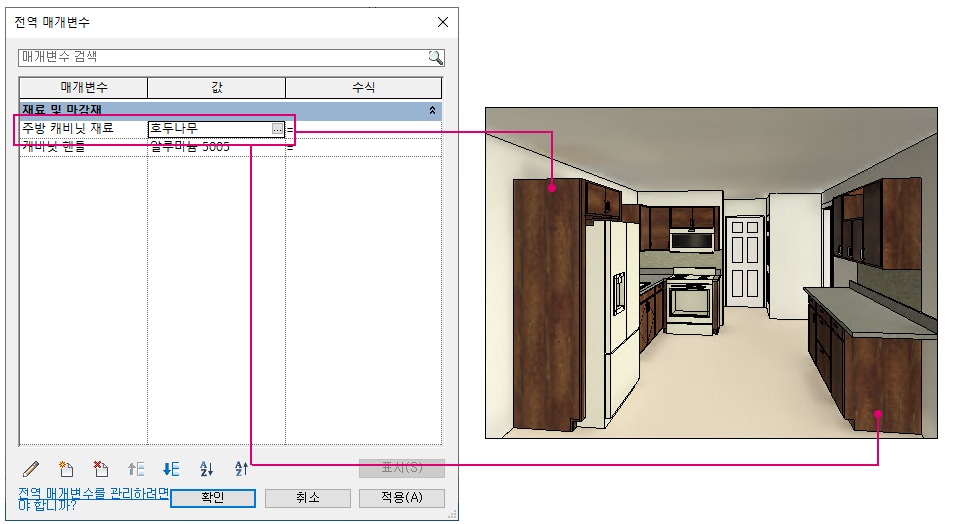

먼저 각 케이스워크 패밀리에 지정할 전역 매개변수를 작성합니다.
  1. 관리 탭 설정 패널 (전역 매개변수)를 클릭합니다.
  2. 전역 매개변수 대화상자에서 (새 전역 매개변수) 클릭합니다.
  3. 전역 매개변수 특성 대화상자에서 다음 필드를 입력합니다.
    • 이름
      팁: 전역 매개변수는 전역 매개변수 대화상자에서 이름 알파벳순으로 정렬됩니다. 매개변수를 그룹화하려면 매개변수 작성 시 이름에 머리말을 입력합니다.
    • 분야
    • 매개변수 유형. 이 경우 재료를 선택합니다.
    • 매개변수 그룹화
      전역 매개변수를 그룹에 지정합니다. 그룹 지정을 사용하여 전역 매개변수 대화상자에서 전역 매개변수를 구성할 수 있습니다.
  4. 선택적으로 툴팁 설명에서 툴팁 편집을 클릭합니다. 툴팁 편집 대화상자에서 최대 250자의 툴팁 문자를 입력하고 확인을 클릭합니다.
  5. 확인을 클릭합니다.

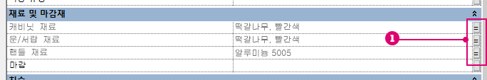

  1. 요소를 선택하고 유형 매개변수를 찾습니다.
  2. 매개변수 및 해당 값의 오른쪽에 있는 버튼을 클릭합니다.
    연관 전역 매개변수 대화상자가 열립니다.
    분야 및 매개변수 유형 모두 일치하는 비보고 전역 매개변수를 선택할 수 있습니다.
  3. 이전 단계에서 작성한 재료 전역 매개변수를 선택하여 매개변수에 지정합니다.
  4. 확인을 클릭합니다.
전역 매개변수가 패밀리에 지정되고 나면 이제 전역 매개변수 대화상자에서 패밀리에 대한 재료 지정을 제어할 수 있습니다.
새로 작성된 재료 전역 매개변수의 값을 수정하려면 관리 탭 설정 패널 (전역 매개변수)을 클릭합니다. 다른 재료를 선택하면 주방의 케이스워크에 적용됩니다. 더 이상 각 패밀리의 유형 매개변수를 개별적으로 수정할 필요가 없습니다.
