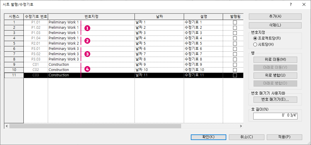

예를 들어 설계 단계 중 수정기호를 추적하고 시공 단계 중에 별도로 수정기호를 추적해야 하는 프로젝트를 진행 중이라고 가정합니다. 설계 검토 패키지가 실행될 때마다 수정기호에는 P1, P2, P3 등으로 접두어가 지정된 레이블이 붙습니다. 각 수정기호에는 검토할 문서의 릴리즈가 표시됩니다. 각 릴리즈 내에서 프로젝트의 사소한 변경 사항을 문서화해야 합니다. 설계 검토 릴리즈 간에 변경된 사항은 설계 릴리즈의 접두어와 그 뒤에 이어지는 두 자리 숫자를 사용하여 추적됩니다.
시공을 위해 문서가 발행된 후에는 수정기호가 접두어 C와 그 뒤에 이어지는 두 자리 숫자로 표시됩니다.
이 수정기호 표준은 Revit 2022의 수정기호 번호 매기기 개선 사항과 함께 제공될 수 있습니다.
이미지를 보면 앞에서 설명한 수정기호 명명 규칙이 Revit에서 어떻게 작성되는지 확인할 수 있습니다. 각 예비 설계 단계에는 숫자 시퀀스
및
이(가) 지정됩니다. 숫자 시퀀스는 두 자리 숫자를 사용하도록 설정되며, 각각 P1, P2 및 P3의 접두어가 있습니다. 구성 번호 매기기 시퀀스
에서는 두 자리 숫자와 접두어 C를 사용합니다.
