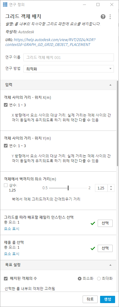

연구 작성을 사용하여 연구 유형을 선택하고 목표와 연구 기준을 정의합니다. 그런 다음 버튼을 클릭하여 연구를 시작하고 설계 대안을 생성합니다. 프로세스가 실행되는 동안 모델 작업을 계속할 수 있습니다.

주 식탁 영역과 두 개의 실외 공간을 위한 최적의 배치를 찾으려면 Revit 내 제너레이티브 디자인을 사용합니다. 단계별 그리드 객체 배치 연구는 앉아 있는 고객 사이의 공간을 최대화하면서도 테이블 수를 최대화하는 데 도움이 될 수 있습니다.
단계별 그리드 연구에서는 룸 요소와 패밀리 인스턴스를 사용하여 룸에 배치합니다. 이 경우, 물리적 거리두기 요구사항을 나타내는 테이블, 의자, 파형선으로 구성된 내포된 패밀리를 사용합니다. X축과 Y축에서 객체(테이블) 사이의 거리에 대한 변수를 선택합니다. 간격은 패밀리의 삽입점(원점)을 기준으로 패밀리 요소의 배치와 그리드를 설정합니다.

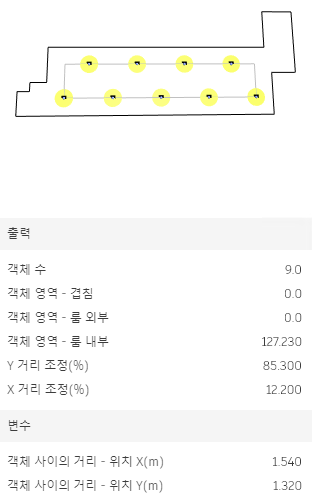

연구에서 룸에 그리드를 적용합니다. 그리드의 간격띄우기 셀에 테이블 패밀리를 배치합니다. 테이블 인스턴스의 일부가 룸에 포함되지 않는 경우 연구에서 패밀리를 제거합니다. 이 예에서는 연회 좌석을 수용하도록 룸의 모서리가 룸 구분 기호로 재정의됩니다. 제너레이티브 디자인에서는 X축과 Y축의 여러 간격을 위해 단계별 그리드 배치의 배치를 반복합니다. 또한 적용된 그리드의 원점을 조정합니다. 그리드 간격 값과 원점이 다르면 룸의 대체 배열과 변경된 수의 테이블이 표시됩니다. 연구에서 가능한 배치를 반복하는 방식을 시각화하기 위해 다음 이미지에 제너레이티브 디자인에서 공간에 적용하는 그리드가 나와 있습니다.

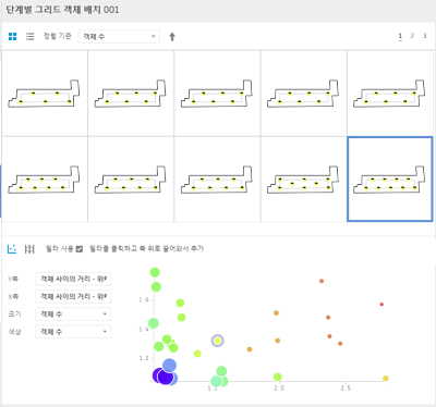

결과 탐색 대화상자를 사용하여 배치 대안을 조사하고 다른 기준에 대해 평가합니다.
대화상자 하단에서 분산 플롯을 사용하여 기준에 맞는 결과를 찾습니다. 이 예에서는 물리적 거리두기 지침에 맞게 그리드 간격이 1.6미터보다 커야 합니다. 값이 작을수록 테이블이 더 많이 생성되지만, 테이블이 서로 너무 가까워 지침에 맞지 않습니다. 간격이 더 크면 테이블 수가 식당의 재정적 생존 가능성을 유지하는 데 필요한 것보다 적어질 수 있습니다. 전반적인 목표는 테이블 수와 테이블 간 물리적 거리두기 사이에 균형을 이루는 것입니다.
이 예에서는 간격이 너무 가깝기 때문에 1.5미터 미만의 값은 무시하려고 합니다. 또한 산점도에서 먼 결과도 테이블 이 너무 적으므로 무시할 수 있습니다. 다음 이미지에서는 가능한 배치 솔루션으로 파형선 근처의 결과를 고려합니다.
이러한 결과를 바탕으로 최적의 배치에는 9개의 테이블 2개의 행으로 포함되어 있습니다.
